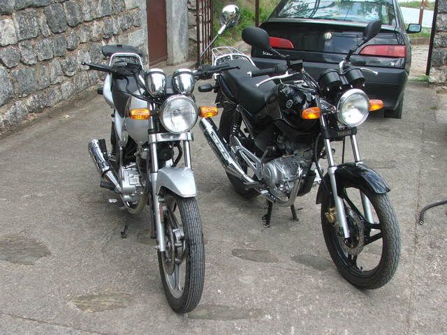

Konačno, susret dvije velike sile:
QINGQI QM 125-10V ------- YAMAHA YBR 125
Imam neko vrijeme Qingqija i dobro sam se upoznao sa njim. Tonac koji radi kod mene prije mjesec dana kupio je Yamahu. Dao mi je da je vozim. Poslije vožnje sabiram utiske i upoređujem sa mojim Qingqijem. Palo mi je na pamet da to podjelim sa vama i na brzinu pravim fotografije dok su dvije mašine jedna pored druge.

Sa lijeve strane je Qingqi, sa desne Yamaha

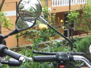

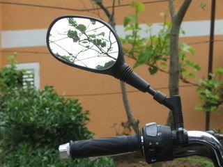

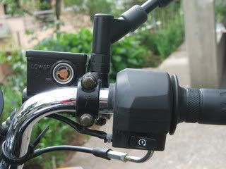

Qingqi je pobornik hroma, dok yamaha preferira plastiku kod retrovizora

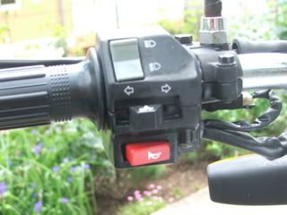

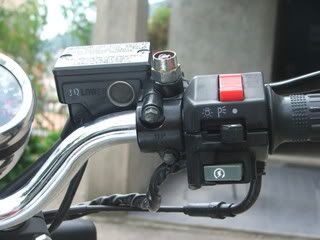

komande na desnoj ruci bogatije kod Qingqija

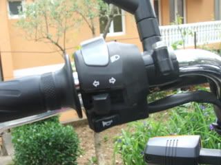

komande kod Yamahe bolje

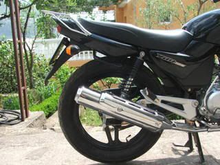

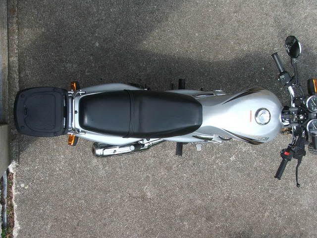

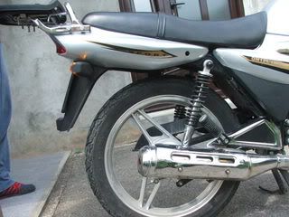

kod Yamahe auspuh je visociji. Qingqi više zaobljen

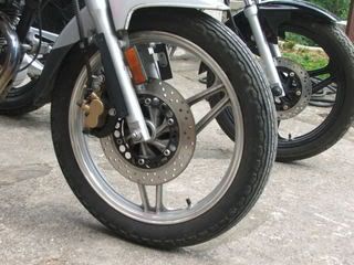

kočnice kod Qingqija izgledaju ozbiljnije

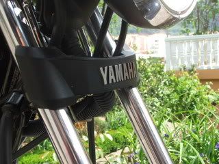

Yamahina posvjećenost detaljima
Kod Yamahe su svi spojevi besprekorno izvedeni i ništa ne landara. U tom pogledu Yamaha je daleko ispred Qingqija. Ja sam sa mojim Qingqijem napravio preko 8.000 km. Gledam detalje koji su se meni kvarili i pokušavam te djelove da vidim na Yamahi. Jednostavno kvalitetnije napravljani ili sasvim drugačije izvedeno. Stekao sam utisak da se Yamaha ne kvari baš tako lako.

Očekivanja od opreme kod 125-ica nisu velika. No, dati motori imaju šta da ponude. Prvo ću da nabrojim šta i jedan i drugi nude, a to je obrtomjer, nosač kofera, centaralni nogar i disk kočnica na prednjem točku. Za razliku od Yamahe, Qingqi je dodatno opremljen displejom koji pokazuje u kojem stepenu se trenutno nalazi mjenjač. Qingqi posjeduje i bravu za vezivanje kacige koju yamaha opet nema. Takođe na desnoj strani posjeduje više prekidača. To zato što se kod Yamahe svjetlo pali čim se da kontakt. Yamaha nema prekidač za prekidanje strujnog kola. Yamaha je zato opremljena pokazivačem nivoa goriva dok kod Qingqija ne postoji ni lampica. Qingqi ima bočni nogar dok on kod Yamahe ne postoji.

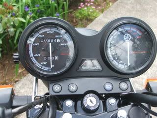

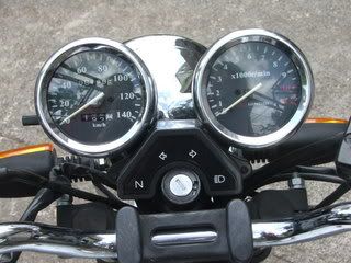

satovi, slicno, ali razlicito

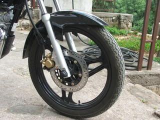

Koja je to zadnja guma na ybr-u?
Original je Sakura, a ovo je nesto sire i ako znas koliko je kostala otprilike.
Pozdrav.
Odg: japanski potpis protiv kineskog
« Odgovori #5 : Lipanj 29, 2007, 14:04:49 pm »
Mislim da je AVON montiran, sve podatke cu prenjeti kada se vidim sa covjekom.
Offline tbenosic
  • Postova: 15
  • Yamaha YBR 125
« Odgovori #6 : Lipanj 30, 2007, 01:08:14 am »
OK. Ajd ako budeš mogao pa napiši. Ja razmišljam sljedeće stavit Savu MC07 zbog cijene, a jedino me zanima kako drži cestu, ako je kao ova Sakura onda ju uzimam.
