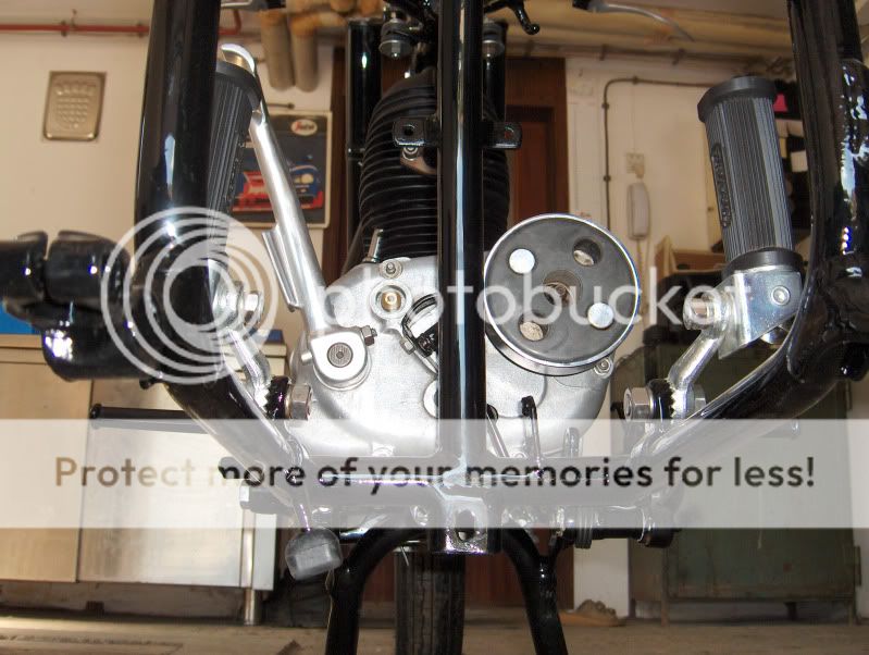

Mali iznad mene govori sve...Konačno je gotovo.Motor je u vlasništvu mog rođaka i prošle godine u jesen smo odlučili prešpricati motor i izvući linije.
Međutim tu su stvari otišle pomalo u hedonizam i bio bi grijeh ostaviti stvari kakve jesu, jer smo primjetili da su prijašnji majstori iza sebe ostavili popriličan broj rješenja o kojima bi se mogao napisati i omanji roman... :pdolje:
Uglavnom najveća zasluga pripada mom ocu koji je detaljizirao, finiširao i pružio idejna rješenja bez kojih restauracija ne bi bila moguća.
Nadam se da će ove slike potaknuti vlasnike da ne brzaju sa rješenjima i da na kraju satisfakcija za dobro obavljen posao nema vrijednosti .
Uglavnom nemam baš cijeli tok restauracije ali mislim da će i ovo biti više nego dovoljno.
Na nekim slikama se pojavljuju i moji dijelovi od /2 jer samo paralelno rješavali oba motora..
Naravno prvo pjeskarenje koje je otkrilo niz brzih rješenja u obliku kita..
Nakon toga smo brusili dijelove finom žicom ,popravili limariju gdje je trebalo i zamjenili ne autentične dijelove poput nosača fara , kartera itd...koji su bili od različitih modela.
Idealna prilika je bila da se motor složi kako treba jer nakon rastavljanja oba motora shvatili smo da da i jedn i drugi motor (/2,/3) imaju izmiksane dijelove.Nisu štimale glave ventila, karburatori,cilindri,klipovi itd, pa je sada sve složeno po tehničkoj knjižici.
Znači od načina podmazivanja,tipa cilindra ,originalnog karburatora

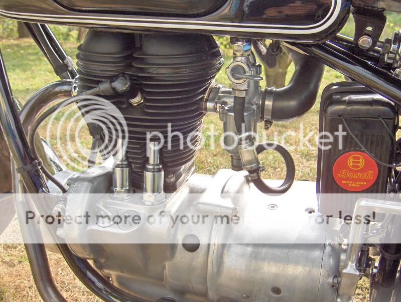

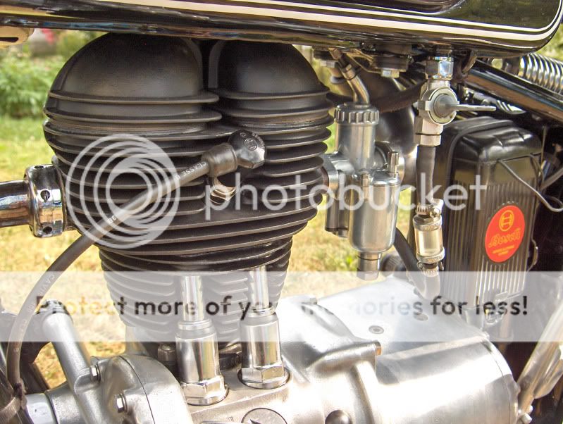

Ljevo stari cilindrar od neutvrđenog modela a desno je originalni za 25/3 gdje brojevi govore da(2,3 i četvr znamenka) da je to cilindar za seriju 24, model broj 4.
24,25,25/2,25/3
Tražili smo takav cilindar i našli jedan potpuno izmučeni koji je saniran u potpunosti: pixanje na 68,varenje profesionalno odlomljenog rebra, pjeskarenje,farbanje termičkom bojom, pečenje boje

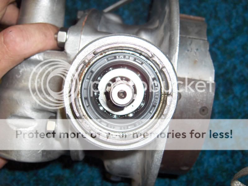

Promjenjeni su svi ležajevi (C3 tolerancija na radilici) semerinzi ,lanac , zatezači, reparacija radilice,kvačila,pumpe..

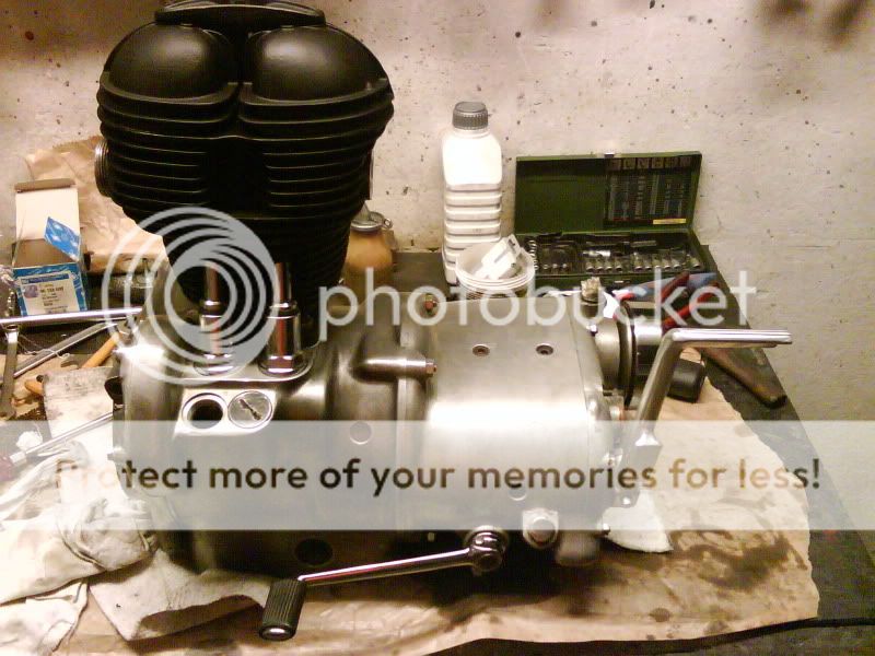

Finaliziranje bloka motora:

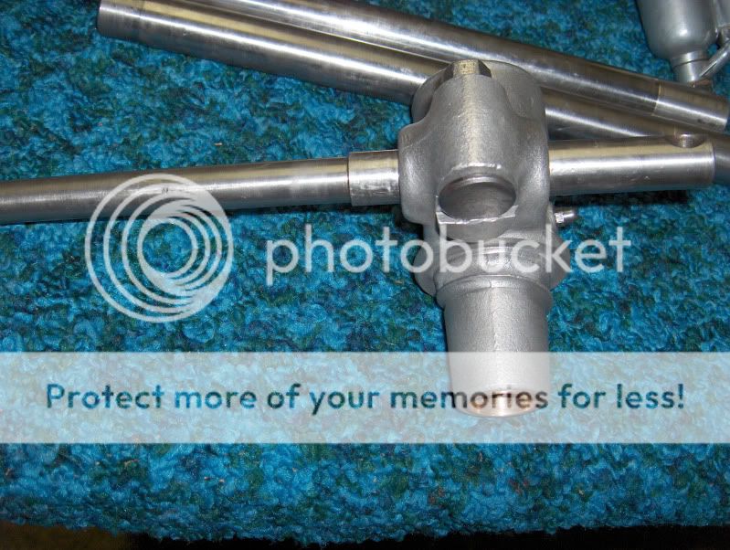

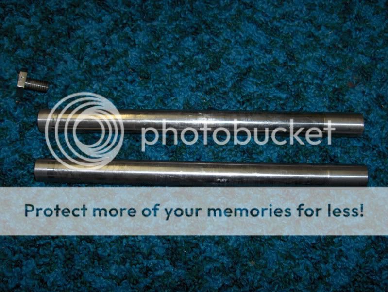

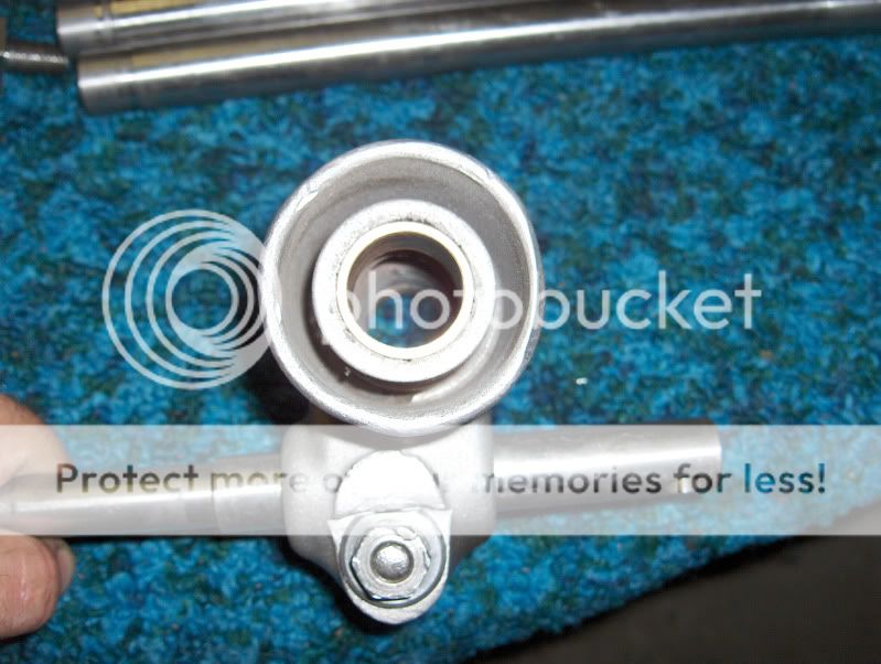

Reparacija diferencijala, nove cijevi amortizera i ostala veselja strojobravarije..

Nove žbice, poliranje felge, centriranje..

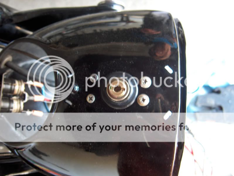

Popravak kontakt plate, preinaka nosača,novi elementi bravice:

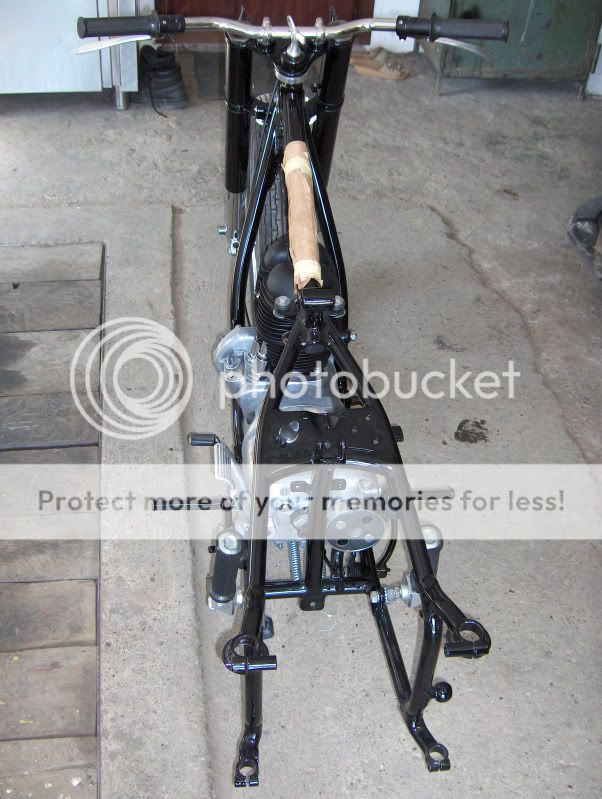

Zatim je krenulo sastavljanje pri čemu je naj zahtijevni dio posla bio pažnja da se nešto ne ogrebe i slično ..

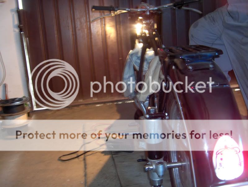

Slaganje nove električne instalacije:
Ugradnja štednih lampica za rasterećenje centrale:

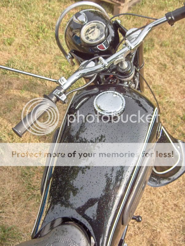

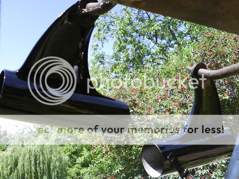

Bodywork:

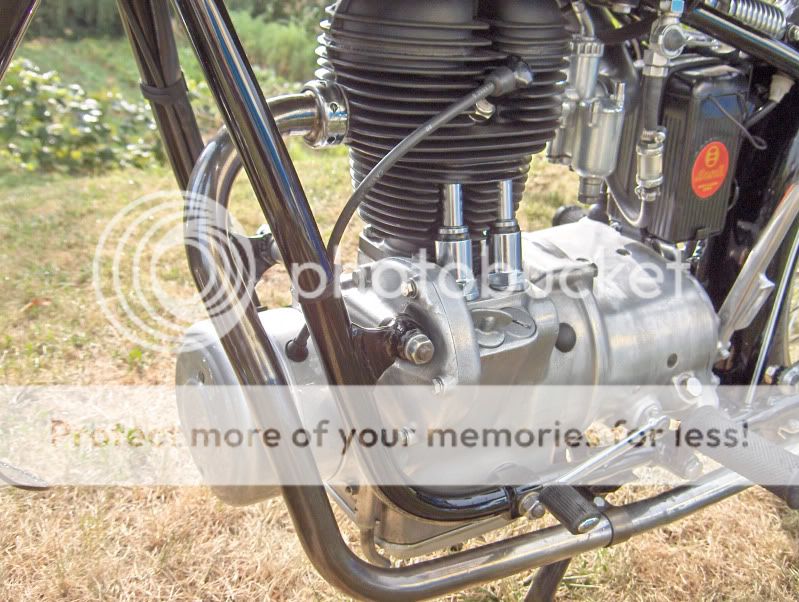

Završetak se bliži kraju i motor je upaljen vjerovali ili ne na treću kurblu...predpostavljam da se zato kaže treća sreća!!!
/BMW%20R25_3%201954/HPIM2919.jpg[/IMG]
Nakon 200 kilometara izmjenjena su kompletna maziva da se motor očisti, i sljedeće je na 1000 zatim uobičajeno mjenjanje ulja.
