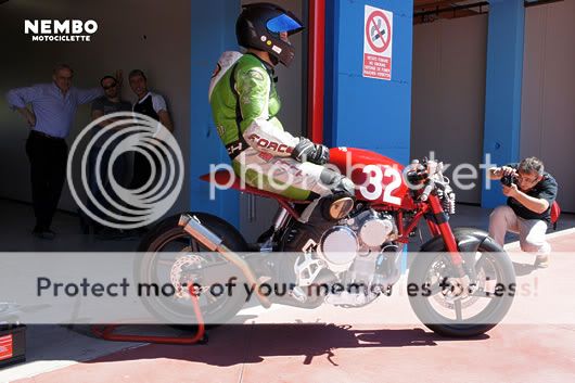

Motocikl (dva gotova prototipa) treba da se pojavi krajem ove godine.

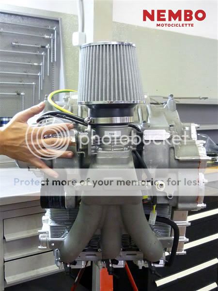

Za sada se znaju tehnički podaci samog motora. Hlađenje motora je uz pomoć vazdušnih strujanja i uljnog mlaza. Radi se o četvorotaktnom motoru koji ima tri cilindra na koji se nastavlja šestobrzinski mjenjač. Za disanje su zadužena dva ventila po cilindru. Sam motor postoji u tri verzije, u sve tri verzije hod klipa je 77mm, dok se razlikuje prečnik cilindra koji je kod najmanjeg 100mm, kod srednjeg 103mm, a kod najvećeg 107,5mm. Evo ih konkretni tehnički podaci u zavisnosti od radne zapremine.
1.814 ccm
Snaga: 160 KS pri 7.000 o/min.
Obrtni moment: 162 Nm pri 5.250 o/min.
crveno polje na 7.500 o/min.
težina: 90 kg
1.925 ccm
Snaga: 200 KS pri 7.500 o/min.
Obrtni moment: 186 Nm pri 5.500 o/min.
crveno polje na 8.000 o/min.
težina: 85 kg
2.097 ccm
Snaga: 250 KS pri 8.000 o/min.
Obrtni moment: 240 Nm pri 6.500 o/min.
crveno polje na 9.000 o/min.
težina: 85 kg

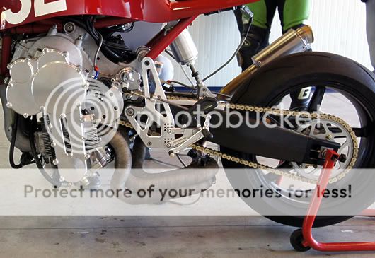

Trenutno se na pisti ispituje verzija motora sa radnom zapreminom 1.814 kubika. Evo slika i videa sa testiranja
